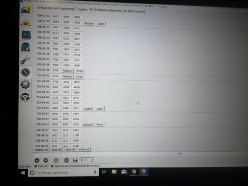

You need to configure LED rear lamps in the BCM using forscan
Tengo forscan, lo miraré haber gracias
Estuve mirando pero en el forscan, apartado BdyCM configuración no aparece nada, quizás en (As built formart) si pero dezconozco los codigos
Gracias Christian, ¿conseguiste encontrar un código para cambiar las luces traseras estándar a LED en el BCM? ¿Sabes qué código es. Espero que esto transate bien, usando algo en Internet
Hola cortina, por ahora nada pero seguiré buscando un saludo
I don't suppose you know which value I need to change to do this by change ?

You can turn the rears on so they are permanent drls in forscan
